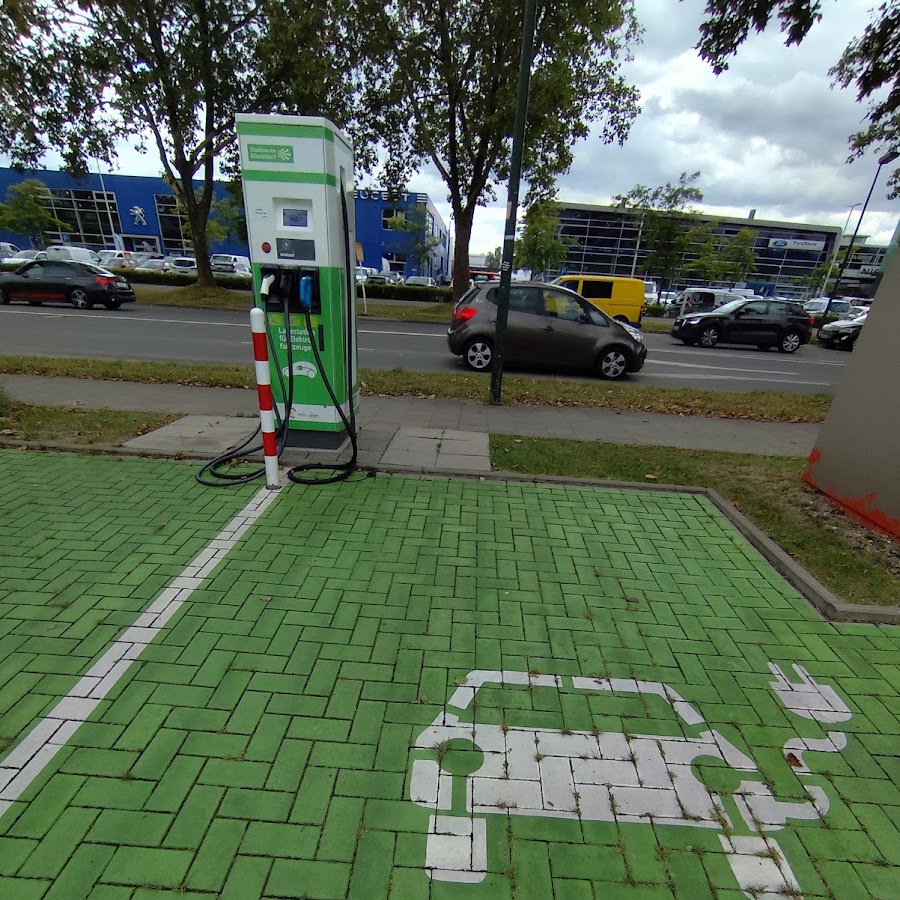

  • Hand mein Auto heute bekommen 🥰
    Wollte bei Lidl 50 DC laden. Hat leider nicht funktioniert. Liegt eventuell an Lader 400er🤔
    Hallo Ice76 ,
    insofern Du keine 400V Ladeerweiterung für 650€ (?) mit bestellt hattest, wird das der Grund sein.
    Hat die Ladestation einen spezifischen Fehler ausgegeben?

    Hallo Johannes, ich habe keine Ladeerweiterung. Ich würde auch eher dazu tendieren, dass das der Grund war. An der Ladesäule und in der Mercedes-App kamen immer wieder Fehlermeldungen.
  • Hallo Johannes, ich habe keine Ladeerweiterung. Ich würde auch eher dazu tendieren, dass das der Grund war. An der Ladesäule und in der Mercedes-App kamen immer wieder Fehlermeldungen.
    Wenn du das nächste mal da bist, guck mal auf den Buchstaben im 6-eckigen Feld. Der müsste sichtbar an der Station angebracht sein.
    K: 50 - 500V (kann der CLA nicht ohne DC/DC Wandler)
    L: 200 - 920V (kann der CLA)
