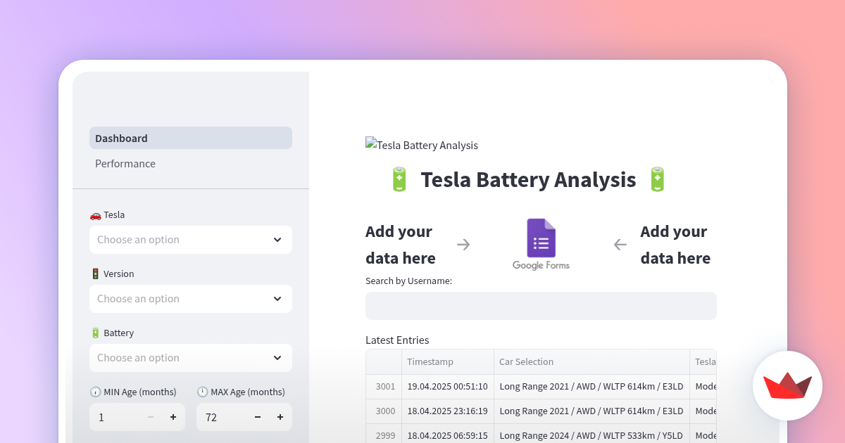

  • Ne, das ist bei Tesla normal. Kann ich gut mit Teslalogger und den Umfragen der Tesla Foren vergleichen. Nur die LFP sind da besser und die alten kleinen NMC (bis 2020) sind deutlich schlechter, weil zu wenig Reichweite und daher mehr Zyklen.
    Zum Vergleich ganz viele Nutzer Daten:
    Tesla Battery Analysis
    TeslaTech - Performance and Degradation
    teslatech.streamlit.app
