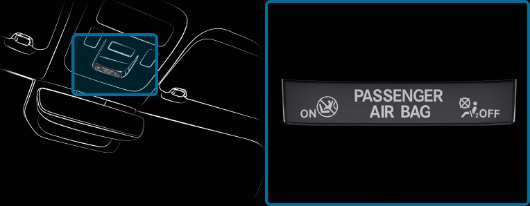

In einem anderen Forum war das gleiche Problem bei einem EQS vorhanden. Antwort vom kundensupport war grob. Wenn Sitzerkennung ein Sitz oder Erhöhung erkennt , schaltet sich der Beifahrerairbag automatisch aus. Und da das Display mit dem Airbag gekoppelt ist, geht der Superscreen nicht.
Das kann man übrigens leicht überprüfen: Wenn der Airbag sich deaktiviert leuchtet die entsprechende Leuchte "OFF" dauerhaft!
[Blockierte Grafik: https://www.mercedes-benz.de/passengercars/owners-manuals/de-de/cla-shooting-brake-2026-04-x174-mbux/images/das-wichtigste-in-kurze-funktion-der-kontrollleuchten-passenger-air-bag-beifahrerairbagabschaltung-1-1.jpg]
